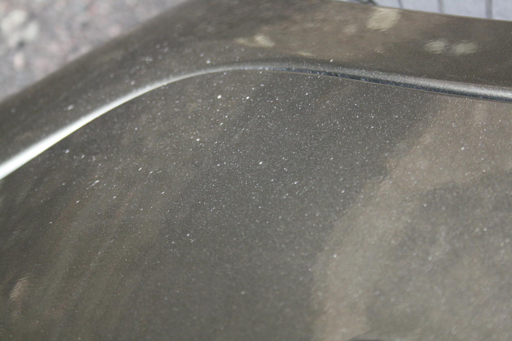

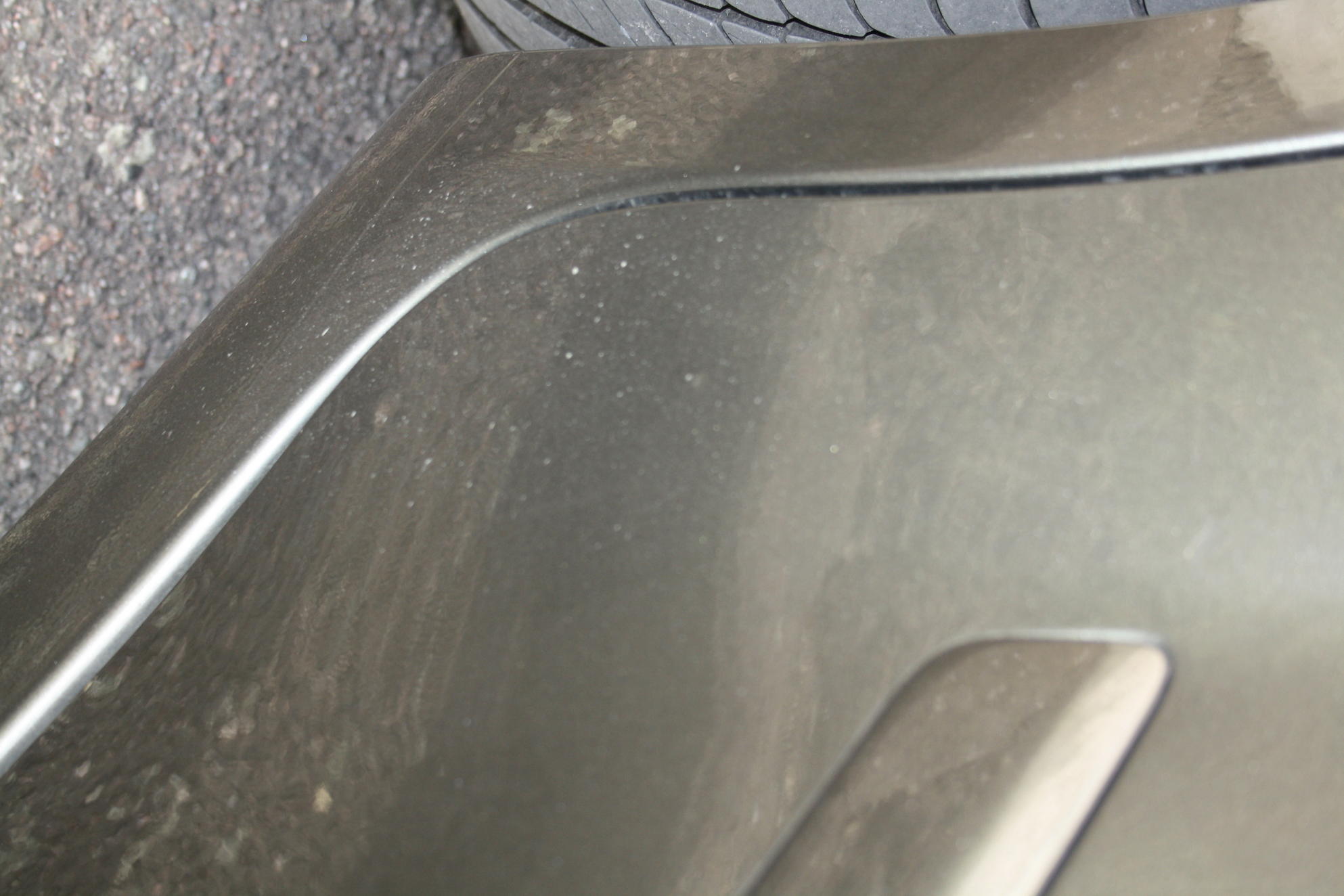

Då var det dags. Efter drygt 5 månader och 900 mil har jag tre rostbubblor på höger bakdörr längst ner där plåten sticker ut. Det borde absolut finnas en skyddsfilm där samt på tröskel nedanför. Utöver de tre rostbubblorna är lacken blästrad. Detsamma gäller den andra bakdörren. Det kan tilläggas att jag aldrig kör på grusväg. Bilen är en S-Max business TDCI 163hk MPS uttagen 2010-10-22.
På KVD:s annonser kan man läsa att i stort sett samtliga s-max är omlackade. Inte så konstigt.
Jag undrar om någon annan har samma problem? Karossen är väl identisk med förra generationens s-max så det bör finnas flera här med samma problem.
Hur som helst så blir det ett besök på Ford nu på måndag morgon. Då ska de även få ta en koll på bulten som fäster förarstolen i golvet som är rostig!
Så... är det någon annan som känner igen problemet?

Försökte ta några kort men det är inte så lätt att få dem tydliga. På den första oskarpa bilden kan man se 3 rostbubblor. På den andra bilden kan man tydligt se hur blästrad lacken är efter endast 900 mil.
[ATTACH]33221[/ATTACH] [ATTACH]33222[/ATTACH]
Problemet är att karossen sticker ut så mycket framför de bakre hjulhusen och att det inte finns någon skyddsfilm för lacken. De främre stänkskydden gör inte mycket nytta så långt bak på bilen.
