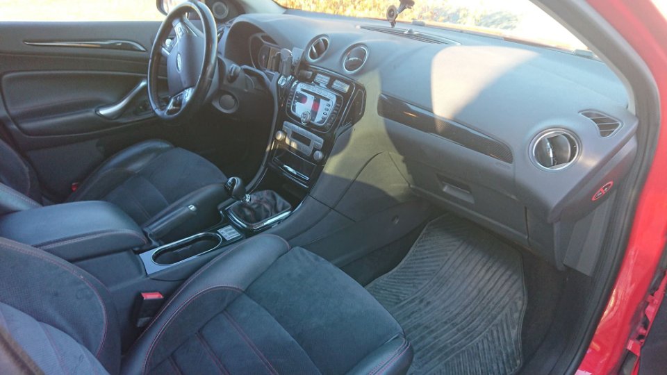

mange39 skrev:
tis mar 02, 2021 2:32 am
ja var precis dom fjädrarna jag kollat på
sen har txs paketet på min med vet inte om det är nån skilnad på dom mot orginal förutom kjolpaket grill ,mm
beror på om du har en ÄKTA txs,, med röda sömmar i klädsel och savrt instrumentpanel med kolfiber inlägg,, är svaret JA på den frågan har du redan sänkningsats på den,, för det ingår,, men har du bara stylingen är det std fjädrar min är HÖJD bak för jag kör mkt släp och husvagn med min :)

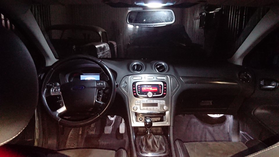

vita sömmar och svarta paneler i min men samma säten ,mm som på din
Inlägg: 6701
Re: byta dämpare och fjädrar
mange39 skrev:
tor mar 04, 2021 3:34 am
då är det en std titx med sk s paket,, då är den std hög,, :) har en std den har vita sömmar mm

En äkta txs har väl också de där rejsiga pedalerna i alu också?
Inlägg: 6701
JohanD75 skrev:
tor mar 04, 2021 7:04 pm
granadadr skrev:
ons mar 03, 2021 7:38 am
svar ja :) dem glömde jag faktiskt bort :)

riktigt fin den röda *drool*

tack,, min dragbil på sommaren :) går bara på sommaren,, i vår ska den få en riktig uppfräshning,, bli polerad,, få svarta lysen, svart tak, å mer tonade bakljus :) samt lite mer upplackning :) har ju enda till 20 juli på mig,, hahahaha
