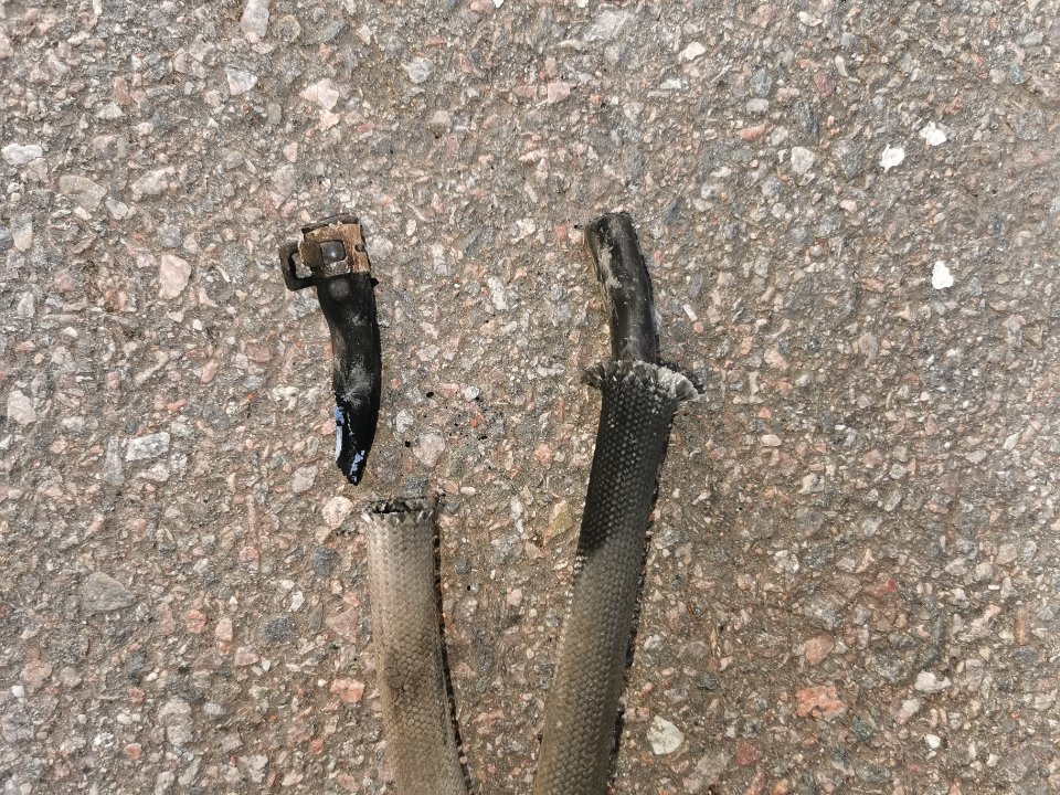

Jag bytte slangarna på min Mondeo, iofs en 2.0 TDCI men även den en 2009:a. De slangarna till dpf var helt murkna, inte mycket kvar av dem. Lätt att komma åt underifrån. Har fungerat bra sedan dess (ca 4 år och 5000 mil).
Kanske kan vara samma trots skillnad på motor?

2019, dvs efter 10 år var slangarna helt av. Bytte och har gått bra sedan dess
