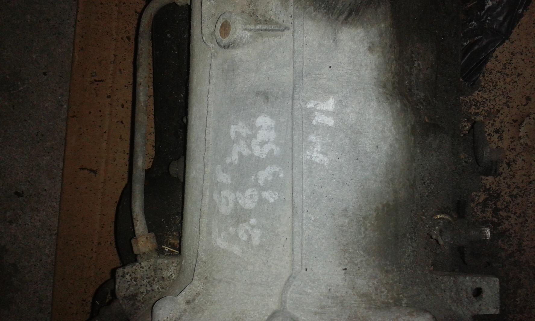

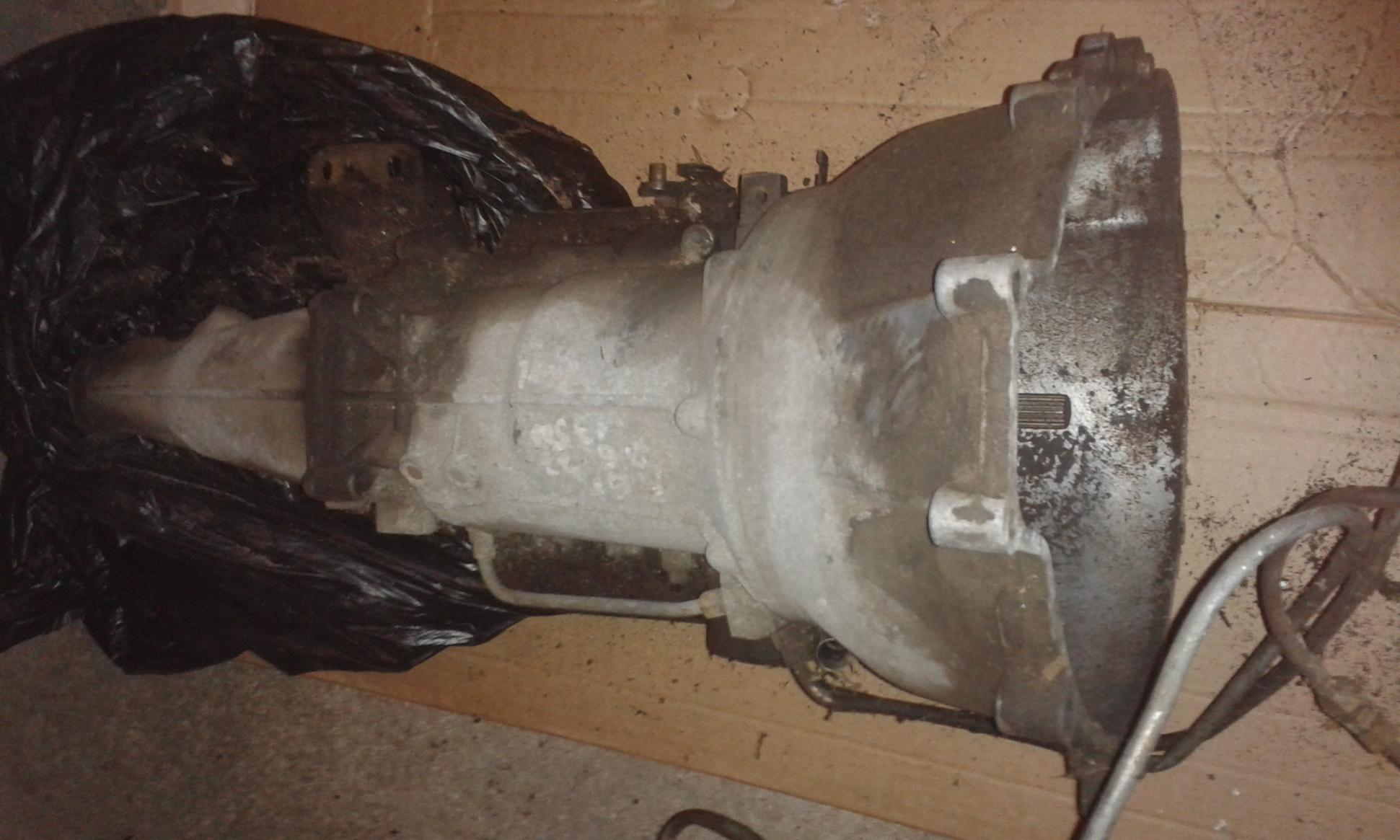

Okej. Jag har en växellåda liggandes annars. Ska vara en 3 växlad automat.
Några bilder här. Kan det vara en C3? :)
[ATTACH]39579[/ATTACH]
[ATTACH]39580[/ATTACH]
[ATTACH]39581[/ATTACH]

Eftersom lådan är märkt F Gr 2.6 -77 (Ford Granada 2.6 -77) så skulle jag säga C3.
A4LD har mer ribbor på huset också.

Den lådan som du har bilder på är en C3
