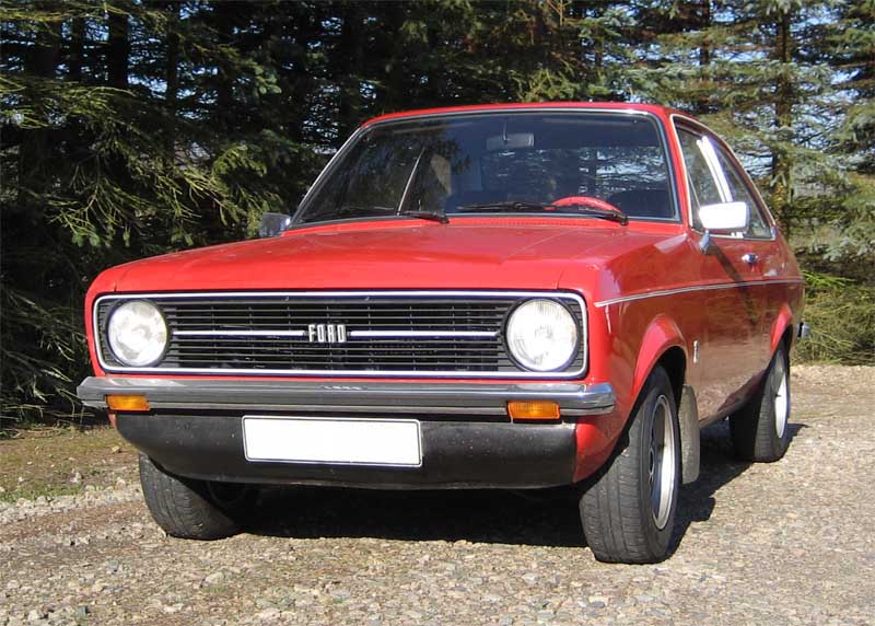

Jag har "konverterat" en. Jag tog ljusinsatser från Volvo 142 med hållare och allt.
Hållaren är tvådelad och punktsvetsad ihop. Punktsvetsarna borrar man ur och använder bara ena halvan som sedan kan skruvas direkt i frontplåten. Blev t.o.m rätt höjd på ljusbilden :).
Tyvärr inga detaljbilder på detta, bilen såld, men kolla på en gammal 142:a så förstår du vad jag menar.
Tror även att jag fick tillverka ett enklare fäste för hörnen på grillen. Men gör inte mitt misstag att montera insatser utan parkeringsljus, Bilprovningen gillade inte det.....
Så här blev resultatet

Såg ju riktigt bra ut :)

Sjukt snyggt är lite okunnig är det escortens orginal grill sen?
om jag fatta rätt så är lycktorna från 142, hållarna fraån 142
och så var storleken så bra som det syns på bilden sen? :D riktigt sugen att byta nu på escorten! men har ingen grill men kan ju börja med lamporna :)
Stämmer detta så ska jag nog till skroten och inhandla på direkten! :)

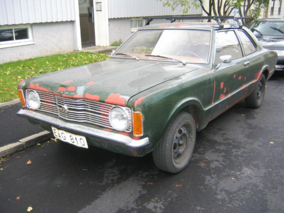

Vad är det för diameter på lyktorna? På min Taunus 72 så har jag Golf2 insatser. De har parkeringsljus.

loop skrev:Vad är det för diameter på lyktorna? På min Taunus 72 så har jag Golf2 insatser. De har parkeringsljus.
Har också fundera på golf lysen men är det inte en stor "ram" till dom alltås massa plast dom som sticker ut runt lyset? har du inga bilder? :)

Jo har kolla runt lite nu.. ska till skroten och leta efter volvo 142 eller golf lysen! och fråga pris på dom annars fanns ju nya fina på biltema för 150kr st!
Men är det orginal grillen på din gamla mk2 på bilden? passa fint med 142ans storlek i hållen i grillen? :D ser ju bra ut i allla fall!

Eriksson skrev:Har också fundera på golf lysen men är det inte en stor "ram" till dom alltås massa plast dom som sticker ut runt lyset? har du inga bilder? :)

Inlägg av Eriksson »
Nice såg fint ut! :) alltså är "fästet" inte en massa plast som sticker fram?
Ja måste ju skriva att biltemas golf 2 lysen är värd priset! 175kr st med ram och allt nästan bara bulta ditt ;)
