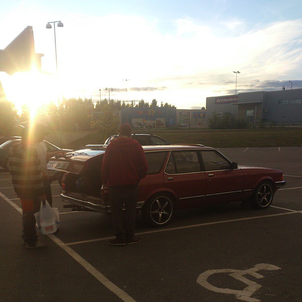

Inlägg av henrikekman »
bilen i fråga kanske kul å veta :)
