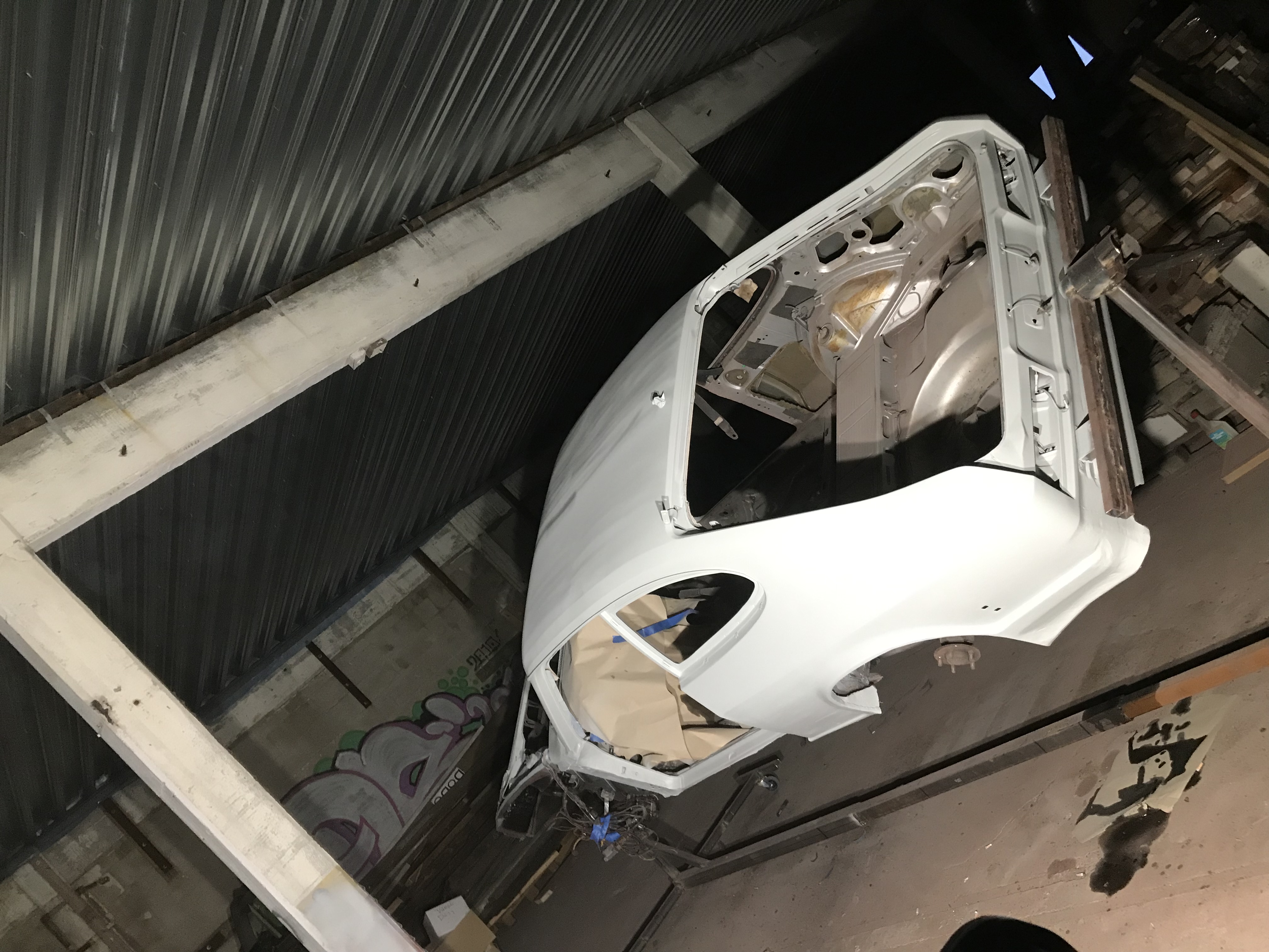

Hej precis har börjat fixa min Capri behöver hjälp
Har ingen motor fram Vangn bakv bara kaross
Från vilken bil kan jag ta att det passar om jag Hittar inte original ?
Om någon vet var jag kan skaffa original ? Har sökt på nättet lyckades inte
Mvh Martin
Mvh Martin

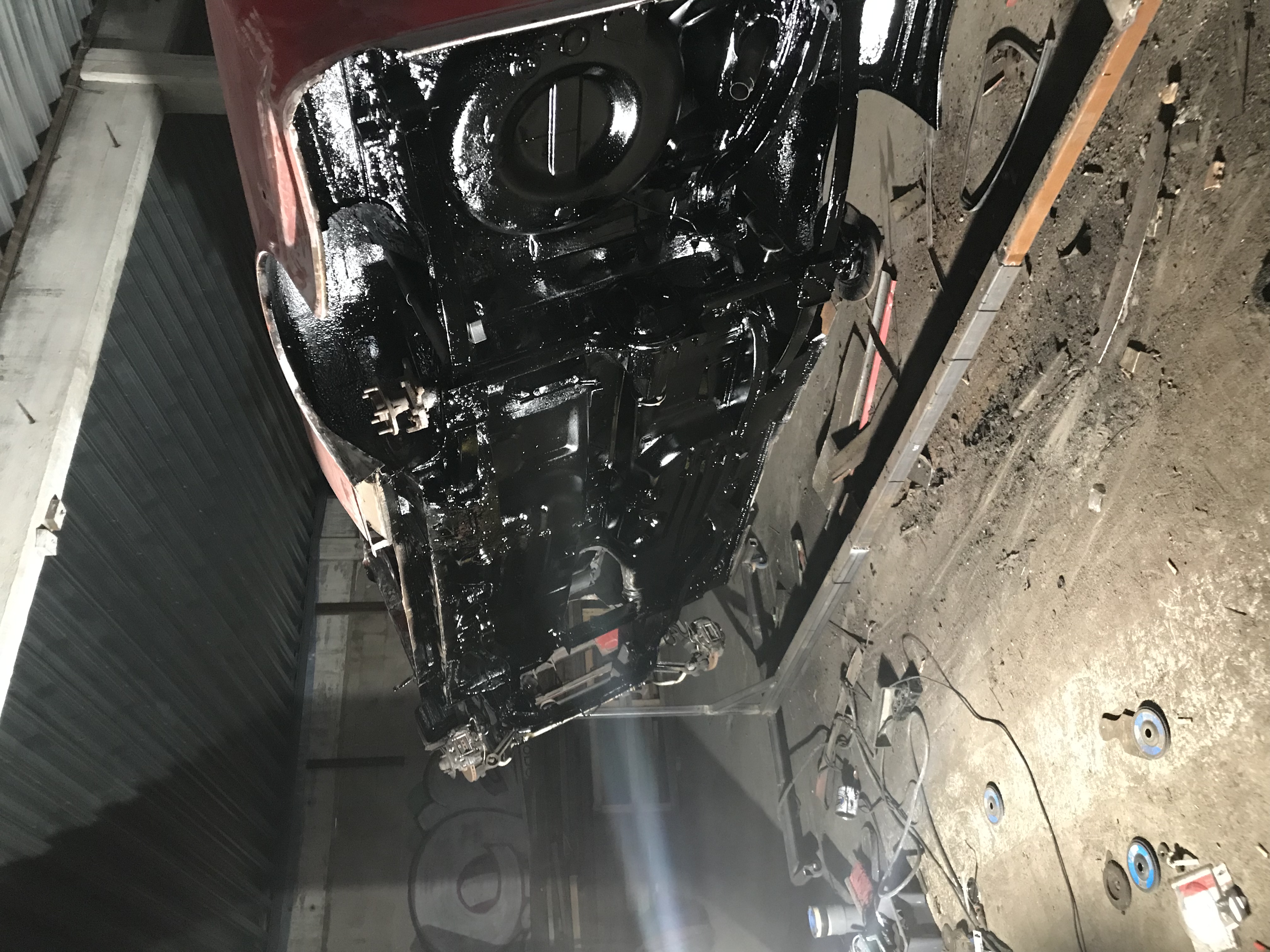

Lite foton underlättar för vår hjälp om vad du har :-)

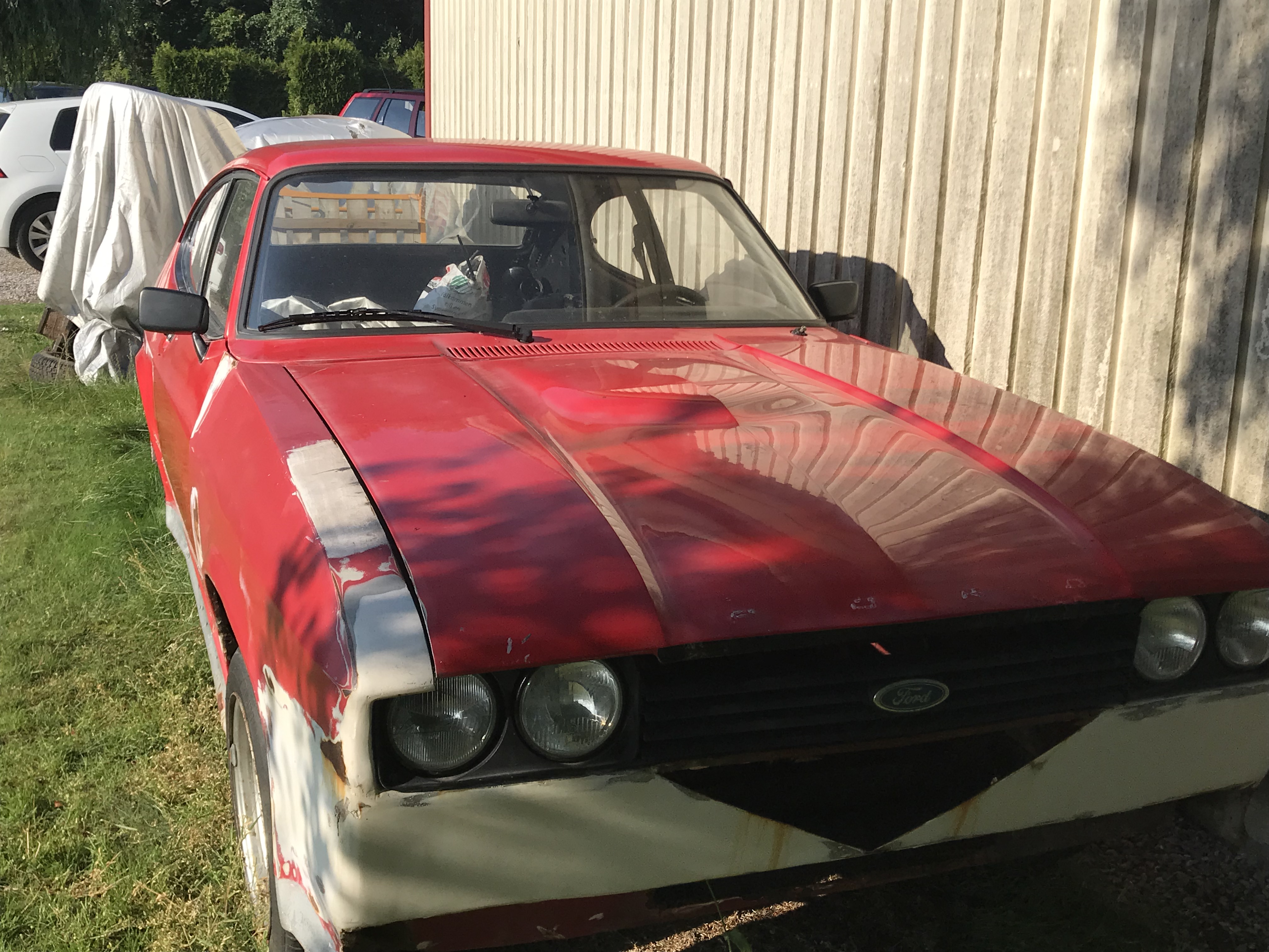

Jaha, det är den bilen! Kul att se nån ta hand om den.
Det är en MkIII, men en tidig sådan. Ford själva kallade aldrig modellen MkIII utan i deras ögon var det en MkII med facelift typ.
Det är ju en del jobb om man vill ha den att se original ut igen. Framförallt i fronten - kjolarna passar ju annars rätt bra.

Ja, nog ser den ut som frisk nog att bygga tillbaka till originalskick fast som sagt kjolarna ser ju inte fel ut heller (om den inte fått våtvarmt omslag och rostat emellan), även om nosens underdel kunde gjorts bättre. Eiktigt snygg annars
