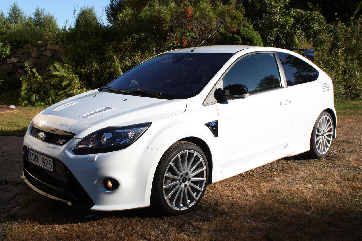

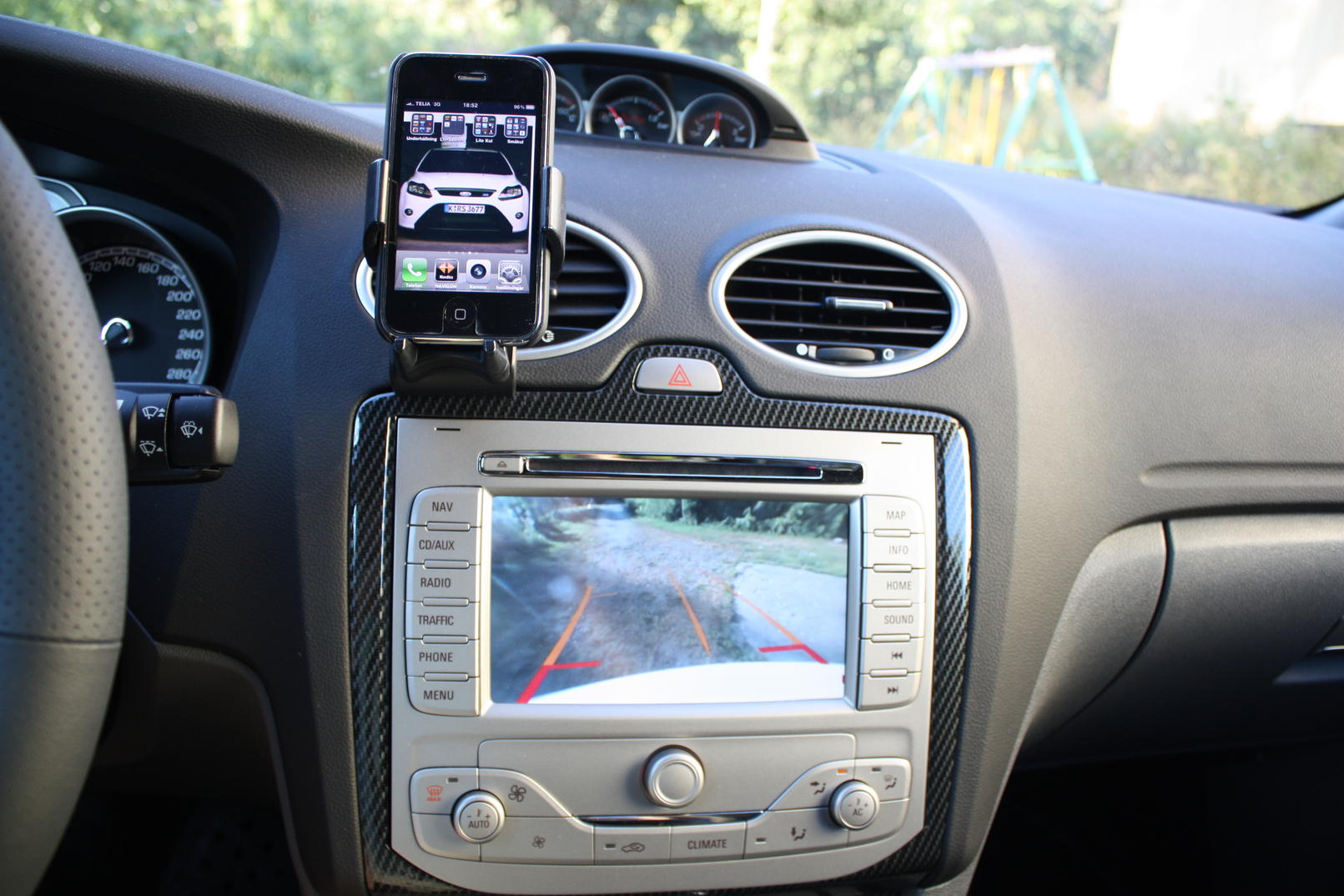

Kan vi inte lägga in lite bilder på våra bilar? Skulle vara kul att se era mods mm!
Här e min, helt orig då det är firmabil då...

Fredrik, vad är det för typ av iphone hållare du har?
sitter den bra?
