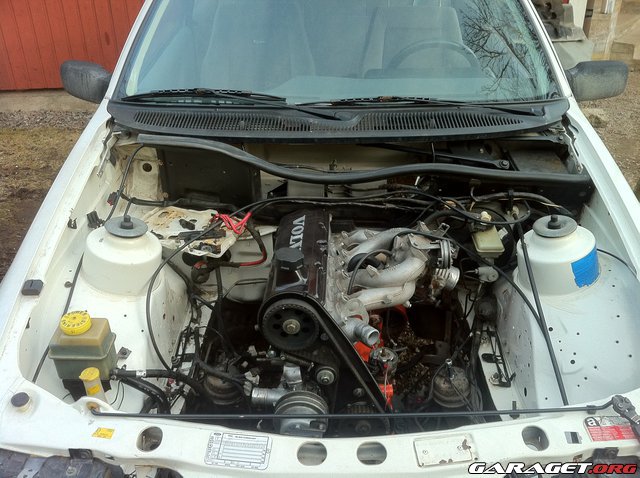

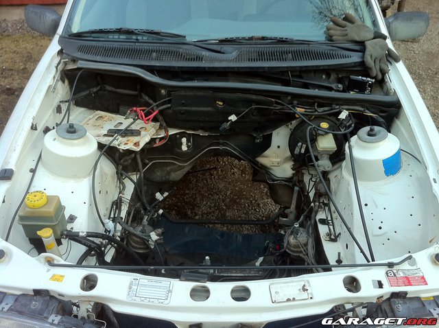

Så här såg de ut idag när jag löft på huven, vart som sagt en omgång med avfettning, räckte långt tyckte jag. Plus en lätt upprensning. Ska väl lägga några timmar till på motorrummet senare när de blir aktuellt..

Hissade ner motor/låda idag, resultat: Tajtare än ett mus-arsle. och om de ändå bara vore på ett håll..
Lådan lär upp högre för att kunna få samma mått från kardan till golvet (antar att man lär ha samma som innan för att få samma vinkel på kardan?). så isånafall så lär ja kapa upp tunnel en aning.
Problem 2, motorn hamnar snudd på för högt upp för att få igen huven senare, trots att jag har sumpen vilande på framaxelbalken just nu, sumpen är ju en lite större på b230in. Dock så är det med sån liten marginal, men om jag skulle lyfta lådan i bak så kommer det att öka.

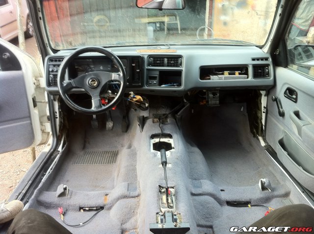

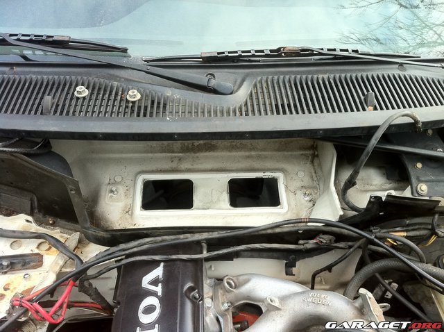

Lyckades bränna några timmar på forrrrden idag med, hade hjälp av några extra händer tack vare storebroder, så vi hivade ur inredning och värmepacket och hela de köret i ett kick! Funderar på att vända på fläkten som sitter på torpedväggen, i och med de så får jag över en halv decimeter att spela på om jag kapar ur torpeden lite. Då får jag bak motorn lite och de resulterar i bättre utrymme vid tråg/framvagnsbalk och ventilkåpa/huv :p och så äre bara att köpa ny kapskiva inför operation kardantunnel! sen äre bara att luska ut nån egen lösning ang värmepaketet, lite att tänka på!

Så de blev till att fimpa värmepaketet ändå alltså..
Men kapa i torpeden behöver du inte gör att få plats.
De ska gå. Även om de kanske är precis..

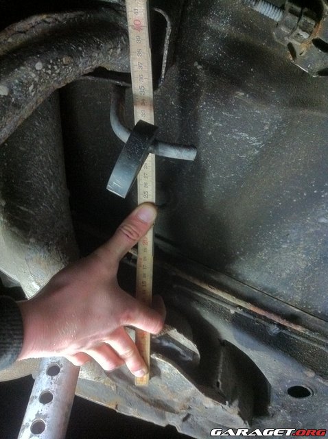

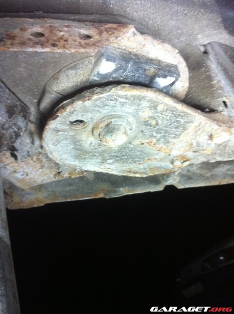

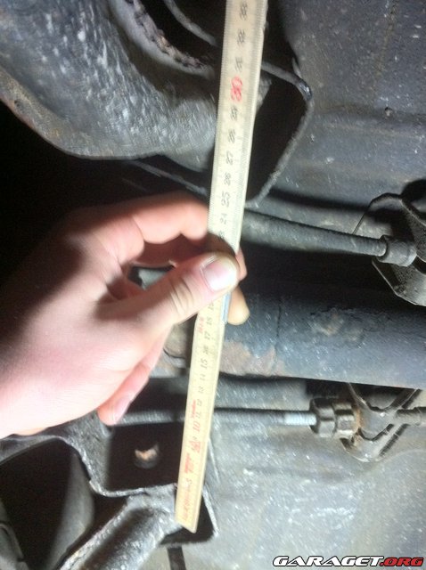

Har snön smällt på scorpiobryggorna i runt om i sverige? :) kröp under bilen och måttade lite på bakaxeln nu ikväll så vi kan gemföra hur bra scorpa-axeln passar på sierran! Hade lite svårt i mörkret att komma fram till vilka mått som är nödvändigast men de här fick jag fram iallafall:
c/c mellan silentblock 925mm (bild 1)
c/c bärarmsfästen vid kardan 280mm (bild 2)
c/c bärarmsfästen vid kardan - silentblock 380mm (bild 3)
centrum på silentblocket tog jag på den stora bultskallen. dom andra fästena lyckades jag inte mäta nu i mörket, men kan kika på dom senare i veckan! Så har ni tid och lust så kan ni ju slänga ett getöga på vad ni har för mått =)
vad tror ni om dom måtten?
/Gustav

Trevligt att det är samma mått på dom stora bussningarna, resten brukar kunna fixas enkelt:)
Jag ska skärpa mig och mäta lite mer på axlarna, jag blev biten av latmasken i vintras:rolleyes:
