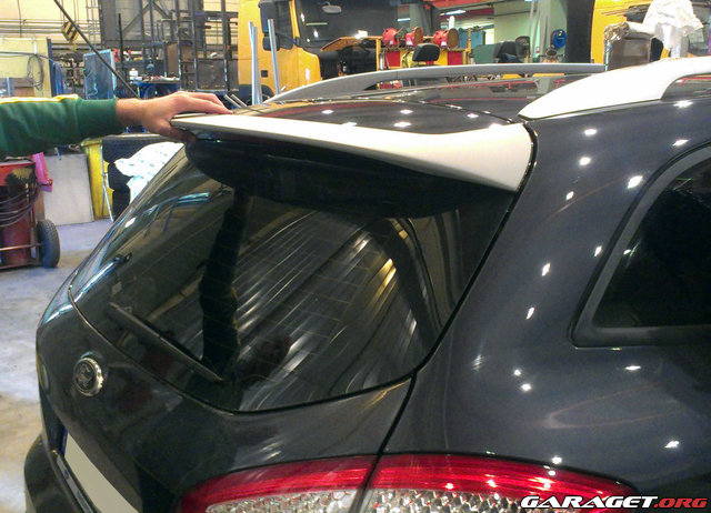

Hej, jag har köpt en ny vinge till min kombi men ser inte att det sitter någon skruv i den gamla, sitter vingen bara med tape eller limmad?

Jag fick nyss hem min nya takvinge till min och den limmas bara på.

eBay.
Lackad i samma färg som railsen (ihop med backspegelkåpor) blev det såhär:
Har en till min nya Mondeo också, lackad i bilens färg:
Även den köptes på eBay (dock av en annan säljare, samma pris, ca 1200kr eller så om jag minns rätt). På den senare ingick inte limmet, men jag köpte PL400 (eller PL600?) och den sitter än. Slipade lite på ytan på bilen innan bara, så det blev lite ruggigt och mer att fästa i.
