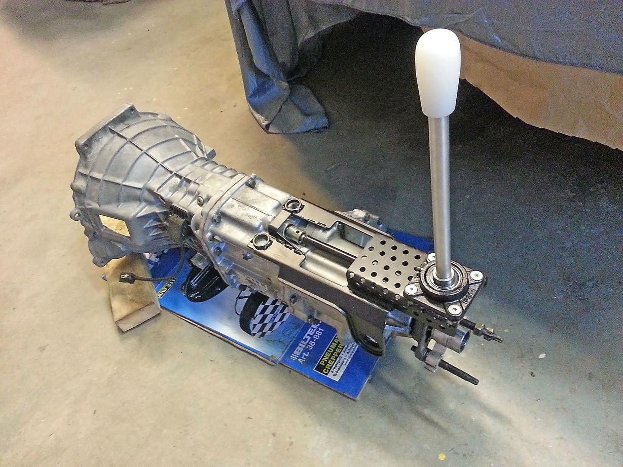

Nice, Har du gjort spakstället själv? räckte slaget till bra i flänskullagret? har funderat på samma lösning själv

Det kunde vara intressant och veta hur lägena känns med det

Jag kan justera slaget mellan lägena med att flytta spaken upp eller ner i lagret.
Ingen rocket science direkt ett flänslager
http://www.jula.se/flanskullager-339457
20mm rundstav + 40mm nylon
http://www.maskindelen.se
Lite mässing till bussningar och en svarv.
Spaken är tillbakaflyttad ca 100mm och uppflyttad ca 40mm så min kardantunnel är moddad....och elhiss panelen flyttad till mittkonsollen.
