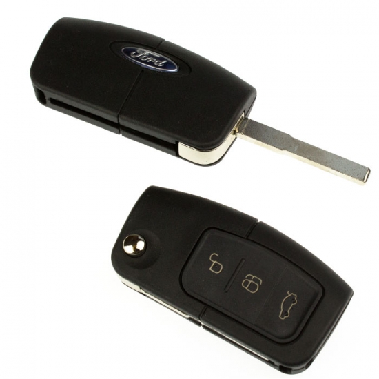

Jag har lyckats att tappa en av mina två fjärrkontroll nycklar till min bil! Hur gör jag för att billigast få en ny nyckel att fungera, har beställt en ny nyckel på Ebay. Att fila till själva bladet har jag fått fixat, nu återstår programmering av transpondern och fjärrlåsningen! Jag har en modifierad ELM 327 och programvaran Forscan och ELM config. Går det med någon av dessa program att koda in nyckel? Eller med något annat prog?:image018:
Är tacksam för all hjälp!

Nja, Att någon skulle hitta nyckel och just koppla den till min bil ser jag nog som uteslutet! Om nu inte Ford hade tagit orimligt mycket betalt så hade ingen orkat att krångla med andra lösningar! 1500:- Max, mer skall inte en nyckel kosta! Jag löste problemet genom att köpa en nyckel med transponder på Ebay, koda fjärren var det lättaste, vrid nyckel till tändningsposition 4gg tryck sedan på låsaknappen, tryck sedan på låsknappen på den nya nyckel, Klart. Låsservice fräste till bladet läste av och klonade orginaltranspondern till kopian! Totalkostnad 550:-
