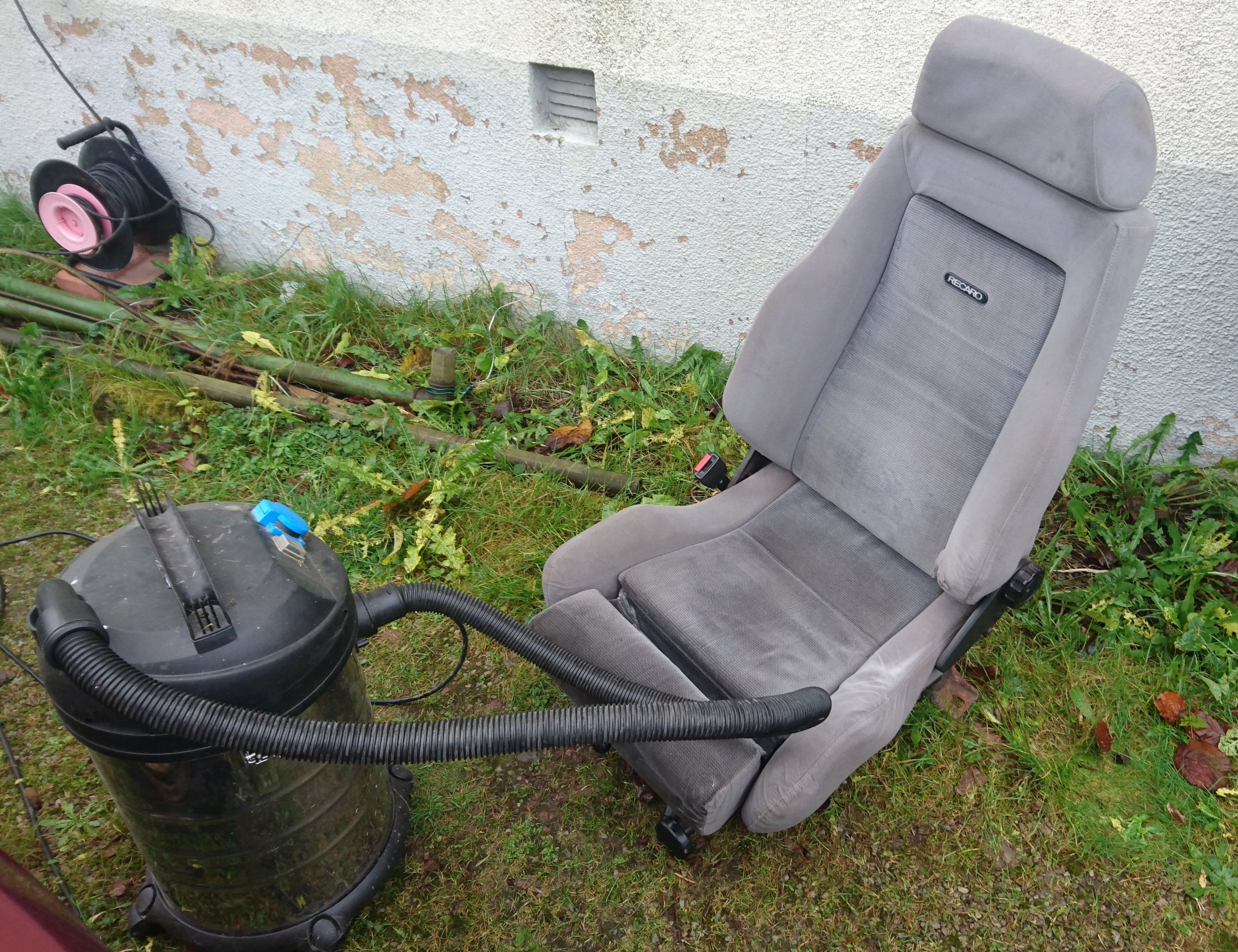

Väl i Slutarp fick jag med mig 2 st Sierra Cossie stolar (yay) .
På lördagen lånade jag hem en grovdammsugare och städade ur pickupen och dammsugade rent Cossie stolarna. Hann inte göra så mycket mer pga vädret .
I går kväll städade jag lite i källaren och försökte tvätta rent stolarna med lite textilrengöring. Blev rätt okej faktiskt.

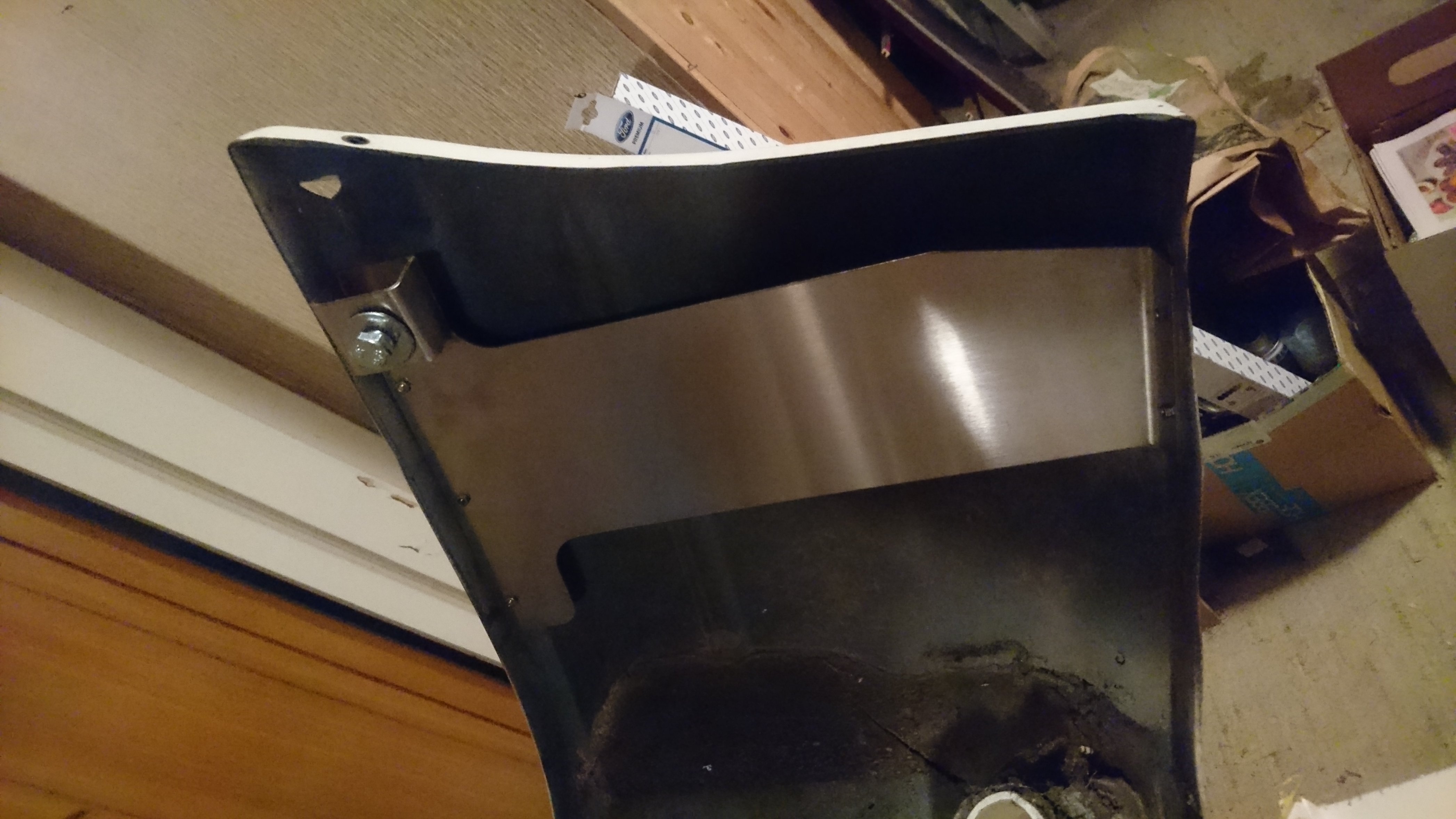

Passade även på att montera dom nya fästena i Cossie fronten. Köpte dom från sierrarus på Ebay.
Mycket trevligt produkt i rostfritt.

Vilken skillnad det blev på stolarna! :)

Ja verkligen. Trodde inte det skulle bli så stor skillnad faktiskt.

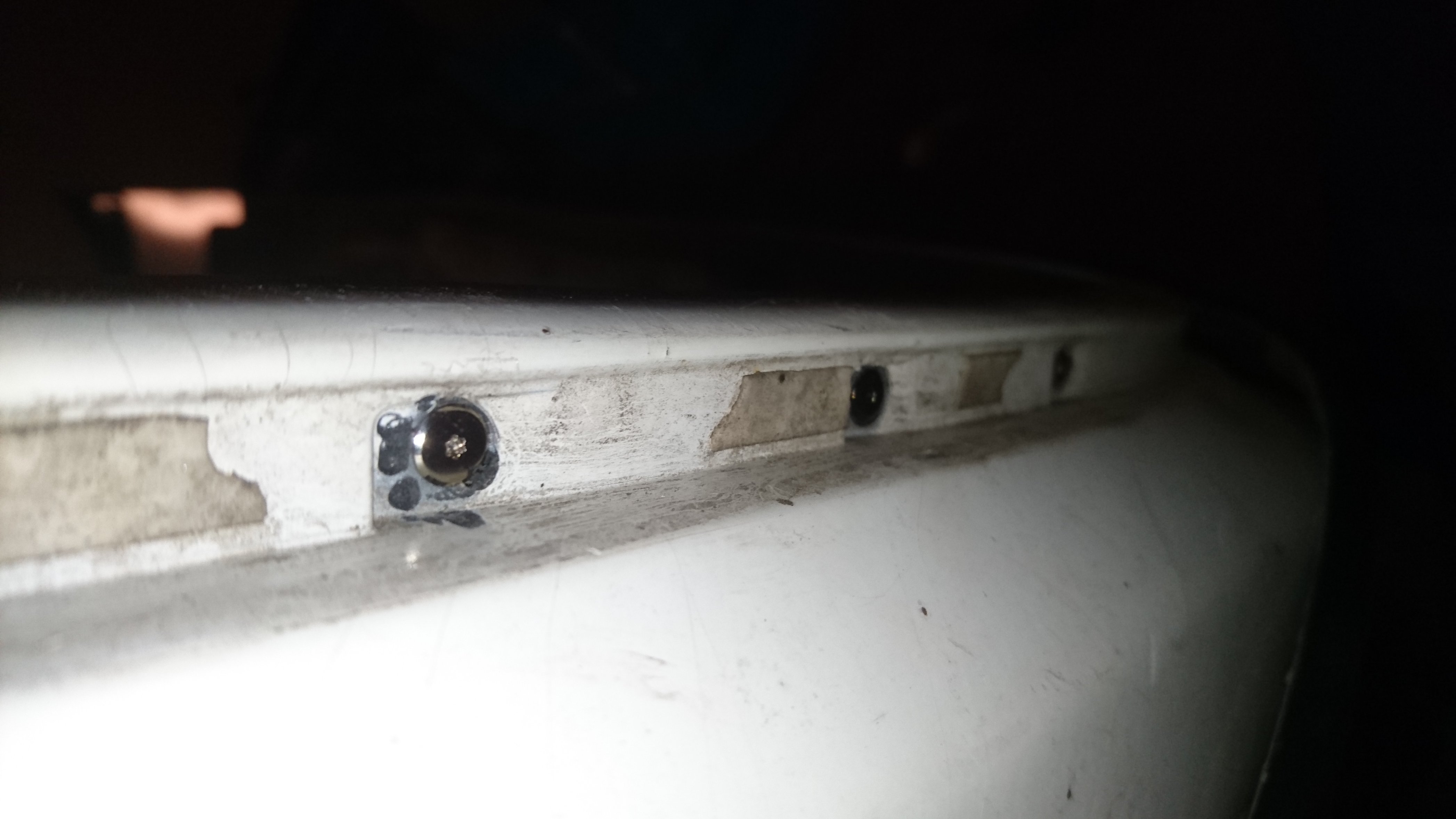

Fixade lite i går med fronten.
Istället för att nita fast dom nya fästena så ordnade jag lite specialskruv på jobb.
En M3 skruv med extremt låg skalle i rostfritt. Så bygger inte skallen och tar i listen eller sticker ut i onödan. Dessutom är skallen större i diameter än en vanlig t.ex insex vilket gör att den fungerar som en bricka också.

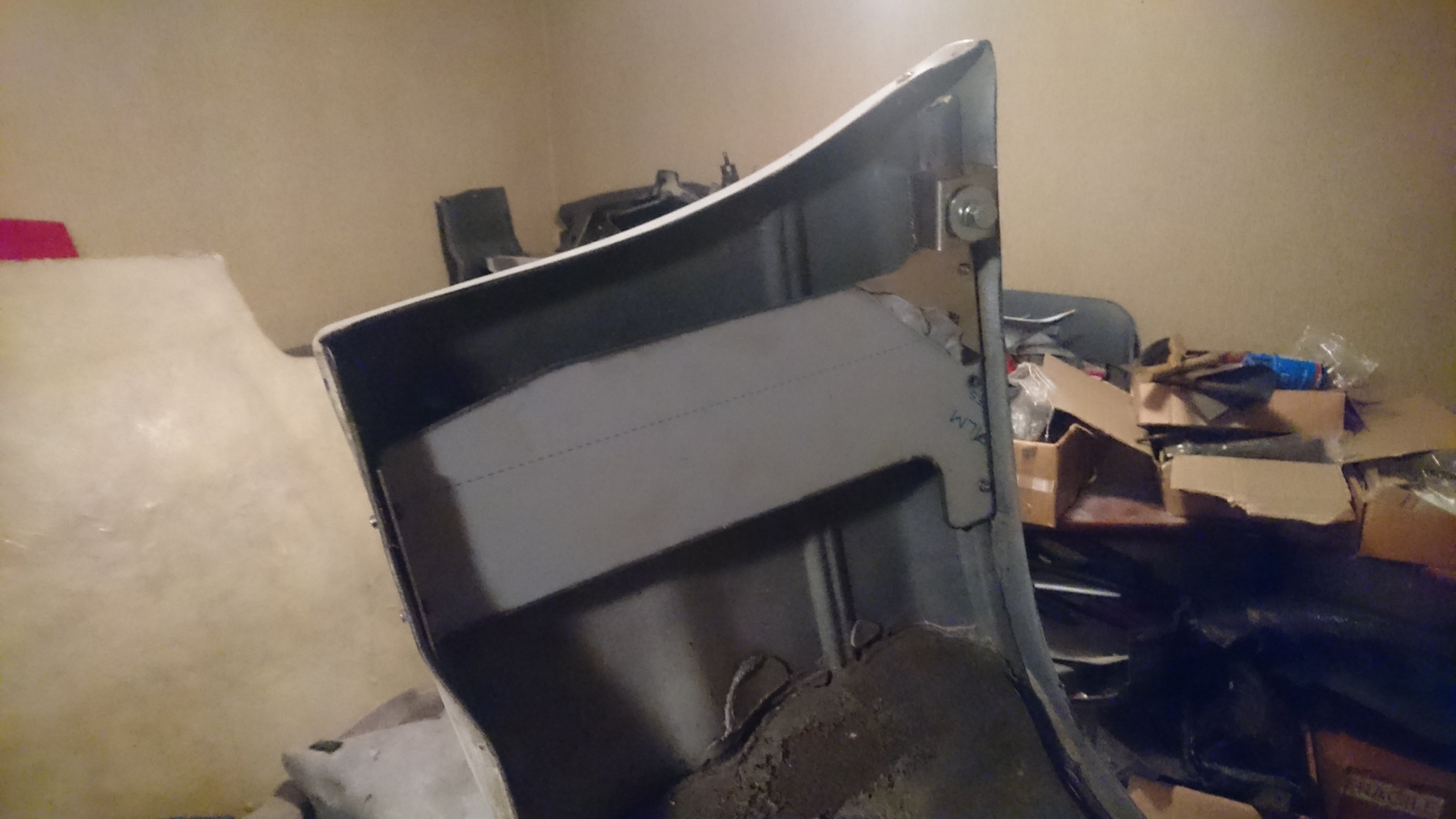

Fick gjort lite grann i helgen. Sen kom snön...
Tyvärr är framskärmarna från Sierran inget att ha. Möjligt att jag kan rädda höger sida genom att bygga ihop av pickupens nedre del. Men vi får se.
Skulle fixat med mina blinkers också men hann inte med det.
Har punktsvetsarna i tröskeln och vid a-stolpen kvar.
