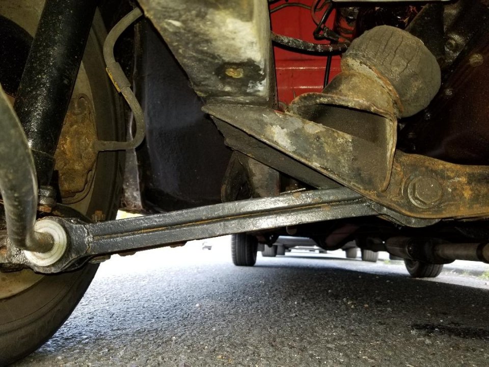

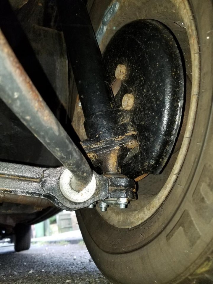

Jag tog lite bilder, har dock inte tillgång till lyft för tillfället så vet inte hur mycket till hjälp de är.
Jag TROR inte att bussningarna monterats fel, men jag vet som sagt inte hur nära originalspec delarna från Motomobil är...
/Tom

Jag kan inte se något uppenbart fel på bilderna men kolla att bärarmen är tillräckligt "långt fram" på kränghämmaren, och att kränghämmarens fästen i karossen är symmetriska. Om den trycker hjulet får långt bak får man för lite caster och då brukar man få de problem du beskriver.
Blev toe-in uppmätt? I så fall, till vilket värde?
Det ser på bilderna ut som att trycket i däcken är lite lågt också ;-)
