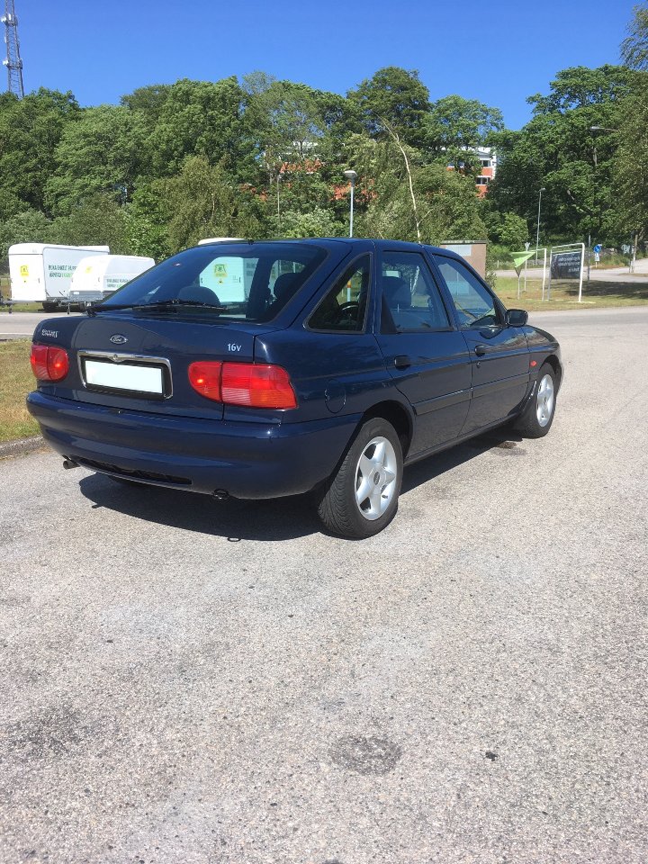

I brist på andra nationaldagstraditioner blev det en tvätt och efterföljande tur med Escorten idag.
Tyvärr visade det sig att felet med att den inte startar när den är varm kvarstår trots byte av tändspole.Efter 1,5h körning gick den inte att starta om i garaget (eller som vanligt den tände, men stannande direkt för att sedan inte tända alls innan den svalnat). Får fortsätta felsöka, nu är ju iallafall tändspolen utesluten.
