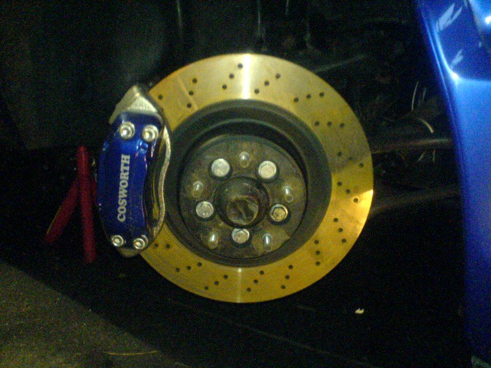

Inlägg: 6709
Re: Skivbromsar Ford Granada 1985?
mm när det gäller skivbromsar bak kan man med LÄTTHET använda scorpio, bak
