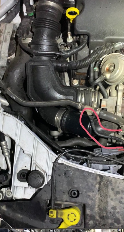

Sambon här hemma kör en Ford Focus EcoBoost 1.0.
Igår när hon kom hem spruta det ånga från motorrummet, och vid närmre inspektion hittar jag felet. En liten, smal slang som kommer från någon sorts givare/sensor i motorblocket och ansluter via en t-koppling returen från vattenkylningen på turbon upp till expansionskärlet.
Sökt mig blodig och galen på nätet, men lyckas inte hitta denna slang nånstans!
Tacksam för alla förslag eller idéer! :)

Slangen finns hos återförsäljaren. Säljs komplett mellan expansionstanken/turbon och in i toppen :) Bytt flertalet genom åren. Har inte kostnaden i huvudet dessvärre.

Aha! Super!
Du råkar inte veta vad den heter? Så man har en aning vad man ska be om? 😅
Osäker på benämningen. Men art nr ser ut att vara 1829702. Borde räcka med det :) I värsta fall borde du kunna visa bilden du tagit.

Du är en pärla! Tusen tack för all hjälp, och god fortsättning! 😀
