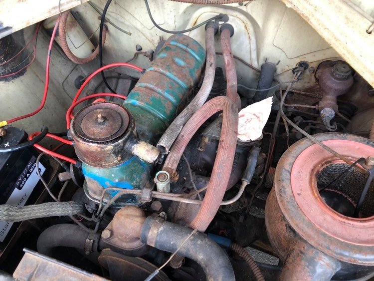

Nu väntar jag på att få tag i en konding. Jag har hittat ett boschnummer på den så det ska nog inte vara alltför svårt.
Finns både på yourex.se och kanske på Norrlands custom, som för övrigt hade en tändspole och transparanta fördelarlock till bubblor, vilket torde vara samma som till Taunusen. Jag köper dock inget mer förrän jag testat att byta konding. Jag har kollat lite mer på det och det som avgör är den elektriska storleken, dvs kapacitansen och spänningen den är avsedd för. Det ska vara 210 picoFarad eller då 0,21 mikroFarad och typ 15-50 V.
Släggmeks raggarkompis har i princip rätt med sin tumregel då den fysiska storleken ändras med kapacitansen och spänningen. Det sura med bilkondingar är att de sällan är märkta mer än ett nummer. I värsta fall så får man gå till Elfa och köpa en industrikonding med rätt kapacitans.
Så har vi det här med motornummer. Jag tror jag lyckats tyda det men fattar inte hur jag ska tolka det. Någon som har en idé?
Jag tror att det står: 509292 och så kanske en jäkligt ful 4:a eller en stjärna som sista. Undre raden: 13BC eller 14BC
Kollade på ventilkåpan och den har två färger. En blå rest här och var samt en grön rest. Uppenbart omlackad. Jag ska skruva bort den imorgon och kolla insidan enligt det eleganta tipset Släggmek gav. Det troliga är att den är blå, 1700-motor. Det som talar emot är att Forden är en TS och då borde ha en annan maskin. Det är dessutom enkelportsförgasare och borde vara dubbelport om det är den större motorn. Nåja, kollar vidare i morgon. Håller samtidigt på att vårpyssla med motorcyklarna och trädgården, och så måste det ju jobbas också, så tiden går fort.
Jag har för övrigt hållt på att leta ihjäl mig efter en bromtrummeavdragare som jag har använt som dörrstopp den senaste 20 åren men kanske slängde när jag flyttade sist, eftersom jag inte använt den på massor av år (sen Amazon-tiden) Den borde nog gå att konvertera så den funkar till forden (om nu inte idioten har slängt den) Jag letar vidare...

Jag råkade tappa den gamla kondingen i smådelstvätten, som förstås var full med avfettning. Jag torkade ren den och tyckte den såg så fin ut att jag fick lite feeling och satte tillbaka den. Dit med fördelaren, på med tändningen. Ett tändstift från sjuttitalet liggande på jordflätan med en tändhatt i baken, kör starten och där fanns helt plötsligt rejäl gnista! Vetefan vad som hänt... Kan ha varit dålig kontakt mellan konding och fördelare. Tomteblosset på brytarnas kontaktytor var plötsligt kraftigt reducerat.
Fort i med alla stift, på med tändhattarna, lite startgas i tratten och kör starten. DEN HOSTADE TILL! En stråle bensin i samma tratt, lite mer startgas och den hostade lite till och till och med gick något enstaka varv.

Jag tog lös förgasaren. När jag vände upponer på den rann först bensinen ut som jag hällt i och efter det rann det ut något som såg ut som 2-taktsolja. Ha! tänker jag. Såklart har den gamla bensinen dunstat och kvar finns det som inte dunstar.
Skruvade av det övre locket som täcker flottörhuset och spolade rent ordentligt med avfettning och rörde inget annat (jag hade ju hittat felet) Givetvis kollade jag flottören och funktionen på flottörventilen.
Noterade att någon dragit gängpaj på en av skruvarna till locket och löst problemet genom att dra i en UNC1/4"-skruv. Det funkar ju ok om man hanterar det varsamt då dimensionen på UNC:n är ett par tiondelar större än M6. Fast jag kliade mig lite i skallen först och undrade vad en tumskruv gjorde i en tysk förgasare. Solex 32 var det förresten.
Satte för säkerhets skull en papperstuss i insugshålet. Där vill man inte tappa ner saker...
Monterade dit förgasaren. och gjorde några startförsök. Den tänder och går några slag men vill inte riktigt starta. Ett par gånger har jag fått den att gå några sekunder utan startmotor, så det är väl något mer som måste väckas ur koman. Axpumpen verkar vara aktiverad endast vid vacuum så den kunde jag inte testa med lös förgasare och får väl anta att den funkar. Gas och choke lossnade dock med avfettning så nu är det väl bara att traggla på med lite varsam hand så går det väl snart.

Har gjort några nya startförsök, men den verkar ha svårt att komma igång. Det närmaste är att den bluddrar och nästan går. Axpumpen funkar, det såg jag sist jag gnodde, och choken verkar vara ok. Så här knöligt brukar det inte vara... Ska kanske kolla korrekt startprocedur enl instruktionsboken som jag faktiskt har.
Annars blir det väl att ta väck ventilkåpan och kolla så att alla ventiler verkligen stänger ordentligt och i nästa steg återigen ta bort förgasaren. Demontera den helt och undersöka/tvätta rent. Jag tror mest på det senare...
