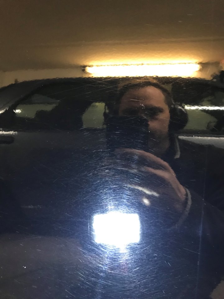

En sjukt repig Mazda Miata, Jag får nog sänka mina egna krav lite om min kamrat ska kunna köra nercabbat denna sommaren ;)

Absolut! svart bil utan metallica var fan ingen lek alltså. Tror att denna bilen har varit en flitig besökare i automattvättarna.
Grymt resultat! :thumbsup:
Tackar!
