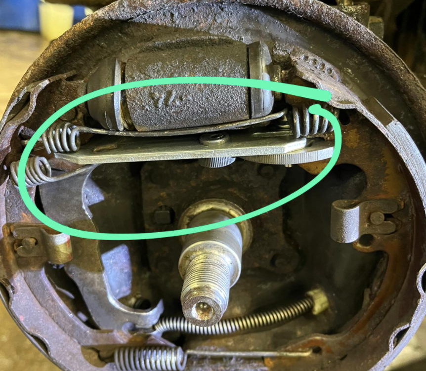

Mången tack för den beskrivningen, det där verkar ju mer invecklat än normalt så nu tror jag att jag förstår vad problemet är.RickardEM skrev: ↑tor sep 10, 2020 8:57 pmVerkar vara någon typ av indikation på hur bra justerad parkeringsbromsen är:xzatzy skrev: ↑tor sep 10, 2020 8:30 pmTack för all support!
Här syns den rätt bra
Det är altså en fjädrande pinne som kan påverka hävarmen till handbromsen
Självjusteringen, går det att komma åt den från utsidan på nått sätt, ser inte nått hål där man kan spänna den?

det är lite lätta kärvningar, armen har inte gått helt tillbaka, jag har spänt för mycket på skruven så jag har helt enkelt hamnat i ett ogynnsamt läge med hela mekanismen.
Ska riva ner och rengöra och smörja, sen tror jag att det ska funka. Ska dessutom vrida på en extra fjäder utanpå den andra.

Fortsätter kämpa med min Ford.
det räckte tydligen inte att få hävarmen att gå lätt...
självjusteraren verkar funka som den ska när man bromsar.
när man drar handbromsen lite hårade eller rycker lite i den så släpper den helt och verkan på handbromsen försvinner helt.
Har haft isär och rengjort självjusteraren, ser inget uppenbart fel mer än att den inte håller emot, den har kanske fått slöa tänder i mekanismen?
någon som har ett tips om vad man ska ta sig till? borde väl gå att köpa en ny mekanism i värsta fall?
Edit: vad kallas "justerinsmekanismen", altså pinnen med excentern som håller backarna isär, hittar inte på de vanliga reservdelsställerna.

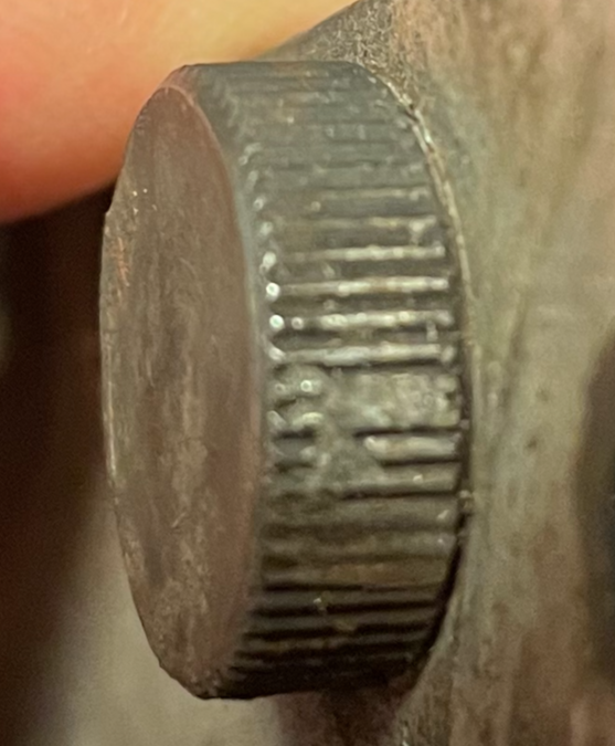

bromsj**el... Problemet verkar att delarna har blivit tandlösa... provade rotera in en fräsch yta på den runda "ploppen" men det verkar ändå rappa efter... även mot-ytan på excentern verkar skadad......fortsättning följer

Räckte inte hela vägen... det "rackar" efter lite när man drar bromsen så det blir för lite bromsverkan. Saknar 2% för godkänt.
ska se om det går att fusk-fixa eller om jag helt enkelt måste göra nått seriösare...
Någon som vet vad justermekamismen heter och var man köper en sån billigt?
