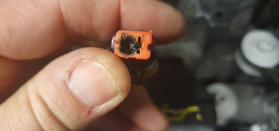

Bytte dieselfilter idag på vår Kuga.
Bytet av filter gick utan problem men jag när jag tog loss elkontakten till locket på filterhuset såg jag att det varit varmgång i den.
Någon som vet om denna kontakt finns att köpa ny?
Vad jag förstått så ansluts denna kontakt till en funktion som ska förvärma bränslet när tempen ute understiger en viss temperatur. Jag trodde först att denna kontakt var till någon sensor som ska känna om det är vatten i filtret, men så är det nog inte.
Varmgången måste bero på hög strömförbrukning och dålig kontakt.
Någon som varit med om detta fel tidigare?
(Har inte fått något felmeddelande, så därför utesluter jag att kontakten skulle vara till en "vatten i filter-sensor").

*Uppdatering av tråden*
Fick tag på en sådan kontakt idag på vår lokala Fordhandlare. Fick ett tips om att kolla så att inte varmgången även påverkat motsvarande kontaktstift att smälta plasten i "locket" till vart värmeelementet sitter monterat. Det kan isf ge följdfel att filterhuset kan komma att tjuvsuga luft där igenom med ojämn gång som följd.
I mitt fall är det inte så, jag har kört med lossplockad kontakt utan motorproblem. Måste dock ordentligt kontrollera och rengöra stiften på bästa möjliga sätt för att förhindra fortsatt varmgång.

Fick problem med tjuvluft genom kontaktstiften på locket. Tätade med siliocon under tiden som jag väntade på delen jag beställt, fungerade bra att täta. Gick bra att köra utan ansluten kontakt för dieseluppvärmning. Hos Ford gick det bara att köpa komplett filterhus á 3200kr. På internet hittade jag att köpa endast lock för 900kr inkl. frakt.
Fick det hemlevererat snabbt och smidigt.

Citroen har tagit fram en förbättrad kontakt= connection kit artnr 1615102580.
Filterlock artnr 1904.42. OBS Det finns piratkopierade lock på nätet som ej har elansutning monterad, kontrollera bilder o text.
Jag har monterat detta på min C-max -14 2.0
Hälsningar Roger
