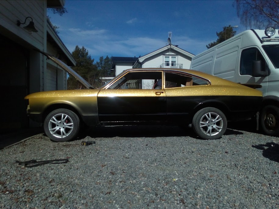

Syns det såhär då? Alternativ 1.
https://photos.google.com/photo/AF1QipO9fPULlIsxLugGgbvI_NscWJeMe3j97ulEn_fo
Eller alt 2

Snygga bilar
, men... (och nu avslöjar jag skamliga kunskapsbrister
:D) vad är det för motorer, nån gammal marinvariant av en raksexa på pall och anar jag en Kent av 70-talssnitt i motorrummet? Märklig maskin i en Granada. Såvitt jag vet hade de bara v-motorer innan Pinton började monteras i dom, så hemmabygge eller ett sällsynt fall av man-tar-vad-man-har? (legenden har att en och annan sedan specialbeställdes med Windsor-V8 och iaf nån såldes i Finland häromåret med fabriksmärken på för många liter i motorn).

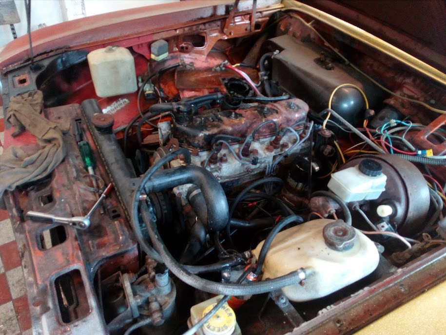

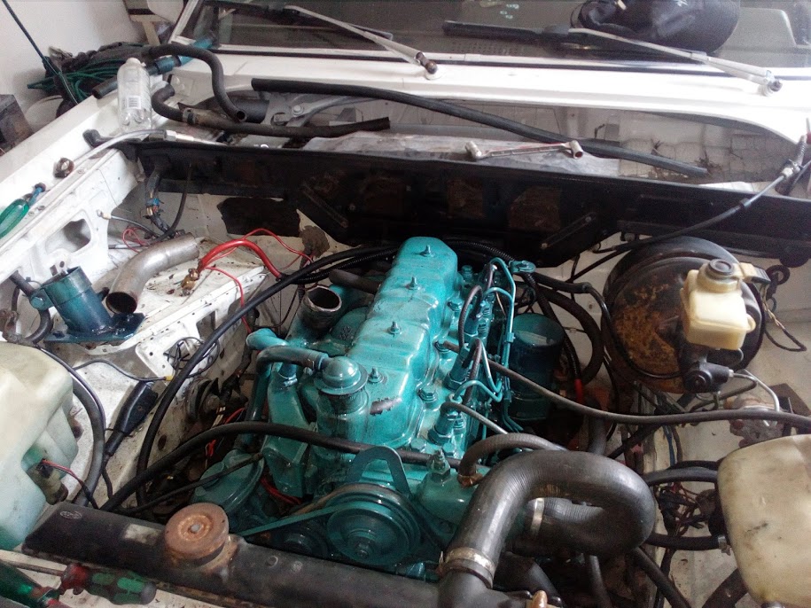

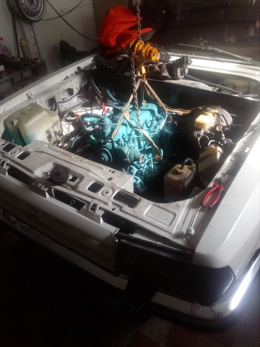

Tack! Motorerna är peugeot xd3 dieslar. 2,5 liters som satt bla i granada -85. Den som hamnar i kombin får en turbo som andningshjälp, bara jag hittar oljeanslutningarna efter flytten.. Vissa säjer de är junk, andra kallar de för evighetsmaskiner. Jag tänker bilda mig en egen uppfattning.

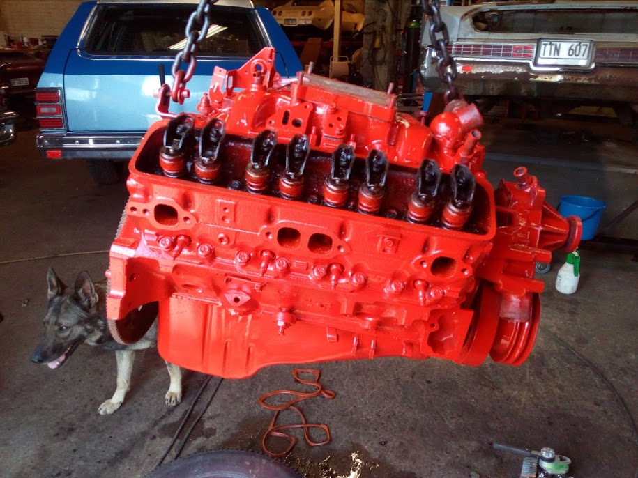

Som hand i handske... Fordarna har fått vila lite efs jag har renoverat och monterat en lite värre sorts båtmotor 502cui cheva bb med hydraulrullkam, dubbla fyrisar ovh nån sorts tunnelram för marinbruk.. När jag ändå var på g so hystade vi ut 305an ur chefens slit och släng caprice, och satte ihop en rullkamsmotor till den också, vortechtoppar, headers och ett gammalt streetperformer insug med en gammal hederlig holley 650dp högst upp.. Modern tändning, och förberedd för sprut såklart..
Pinton i kombin fick dödsstöten när jag hängde biltrailern baki.. 20 liter bensin, 4++ liter olja, ochsisådär 10 liter kylvätska behövde den ha de sista 12 milen jag körde den.. Sen vart den som tjurig å starta.. Så dieseln låg bra till hands för att användas.. Den ska enligt utsago ha gått 5-6 tusen mil efter helrenovering.. Fint går den då..
