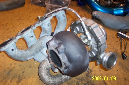

Vi stannar utanför och Fredrik har redan slagit upp portarna. DĂ€r inne skymtar vi en Cossie som Ă€r totalt urplockad i motorutrymmet. Det som en gĂ„ng satt i det nu stora hĂ„let var upplagt pĂ„ garage golvet och totalt isĂ€rtaget. Vi vet antagligen vad som fallerade i det repan, svarade Fredrik nĂ€r vi frĂ„gar. Alla andra kolvar förutom 1:an som spikat sönder ser 100 % bra ut. AlltsĂ„ mĂ„ste det ha varit soppaförlust som gjort att kolven gĂ„tt. En glappande spridarkontakt eller skit i spridarfiltret. Vi kollar runt lite och plĂ„tar lite saker som ni kan se nedan. Ägaren till en av de absolut snabbaste Fordarna i vĂ€rlden verkar inte speciellt ledsen pga. raset. Det Ă€r bara att ta i med nya tag och börja sikta pĂ„ nĂ€sta Ă„r, sĂ€ger Fredrik. Blocket fĂ„r jag nog byta ut dĂ„ spikningarna skadade fodret nĂ€stan 1 mm djupt. MĂ„nga saker som sitter pĂ„ bilen Ă€r genomtĂ€nkta in i minsta detalj. Bara grenröret och insuget Ă€r vĂ€rt att beundra mĂ„nga minuter. Fredrik visar upp ett lager. Denna har suttit i min 700 Hk bil i ca 800 mil. Det ser hur fint ut som helst. Sedan ska jag göra en bromsuppgradering nĂ€sta Ă„r. Kommer nog att köra bana rĂ€tt mycket. Han hĂ„ller upp ett av de AP oken som ligger bredvid bilen. Ett av de större oken jag har sĂ€tt pĂ„ en Cossie. Vi lĂ€mnar garaget för att Ă„ka hem till Stockholm igen men en tanke som Ă€r rĂ€tt tilltalande. Fredrik kommer antagligen att köra Ă€nnu snabbare nĂ€sta Ă„r om allt klaffar. Och han Ă€r vĂ€rd det!

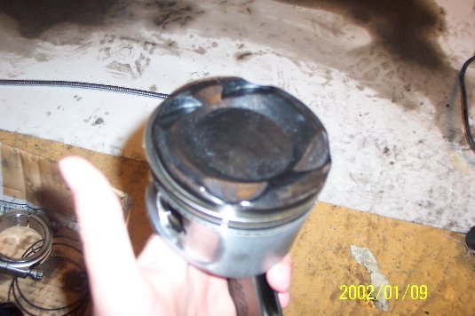

en av de tre hela kolvarna.

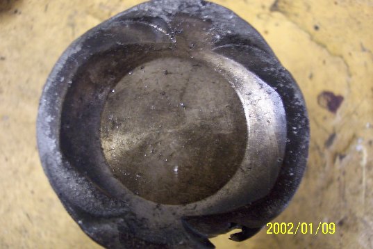

ettans kolv som spikade sönder.
det vart ett djupt hÄl rakt igenom ringarna.

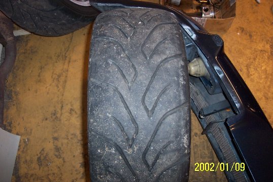

048 dÀcken har fungerat bra i Är.

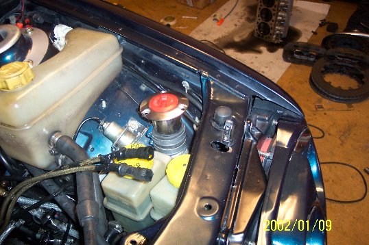

tanklock till racefuel tanken som sitter pÄ vÀnster sida bakom fronten.
hÀr ser ni var tanken sitter.
