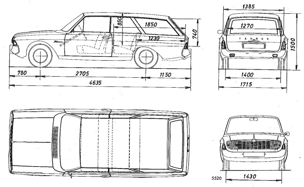

Taunus 17M, 2-dörrars kombivagn (typ 215)
Taunus 20M, 2-dörrars kombivagn (typ 225)
Vikter216226
Tjänstevikt1110kg1160kg
Tillåten totalvikt1630kg1680kg
Tillåtet axeltryck, fram650kg680kg
Tillåtet axeltryck, bak1000kg1000kg
Tillåten släpvagnsvikt, bromsad850kg850kg
Tillåten släpvagnsvikt, obromsad500kg500kg
Framhjulsupphängning
TypSeparatfjädring med länkarmar
Spårvidd1430mm
Taunus 17M, 4-dörrars kombivagn (typ 216)
Taunus 20M, 4-dörrars kombivagn (typ 226)
Vikter216226
Tjänstevikt1130kg1180kg
Spårvidd1430mm
Caster (obelastad)2° 30' ± 30'
Camber (obelastad)1° 30' ± 30'
Toe-in (obelastad)1,5-3,0mm
Spindelbultslutning (obelastad)7° 50'
FjädringSpiralfjädrar
Fjädermärkning, typ 2161-3 vita färgsträck
Fjädermärkning, typ 2261-3 guldbruna färgsträck
StötdämpareHydrauliska teleskopstötdämpare, dubbelverkande
Markfrigång195mm
Minsta vänddiameter över hjulen9,5m
Minsta totala vänddiameter10,2m
Bakaxel
TypHypoid
Oljemängd1,1 liter
OljetypM2C 28B
1,5l., 1,7l.2,0l
Utväxlingsförhållande4,11:13,7:1
Antal kugg på krondrev3737
Antal kugg på pinjong910
Hastighetsmätarsnäcka67
Hastighetsmätardrev1516
Lagerförspänning, pinjong0,23-0,28kgm
Lagerförspänning, differentialhållare0,04-0,06mm
Bricktjocklek vid differentialsidodrev, mellanlägg1,03-1,32mm
Bricktjocklek vid differentialsidodrev, tryckbricka1,14-1,24mm
Kuggspel, krondrev-pinjong0,12-0,22mm
Spårvidd1400mm
Frigångshöjd180mm
Bakaxelupphängning
TypStel axel
FjädringHalvelliptiska bladfjädrar, längsgående
Antal fjäderblad3
Upphängning framGummibussningar
Upphängning bakFjäderhänken i gummilager
Bromsar
SystemATE-Ford, hydrauliska
BromsvätskaSpecifikation SAE 70 R3
Mängd0,3 liter
HandbromsVerkar på bakhjulen
FramhjulsbromsarSkivbromsar
Effektiv skivdiameter fram192mm
Diameter på främre hjulcylinder48mm
Bromsyta fram108cm²
Bromsbacksbredd fram45mm
Huvudcylinderdiameter17,46mm
Diameter på bakre hjulcylinder17,46mm
BakhjulsbromsarSimplex trumbromsar
Bromstrummans diameter250mm
Tjocklek, bakre bromsband4,5-5,0mm
Bredd, bakre bromsband34mm
Bakre bromsyta326cm²
Växellåda
TypMekanisk stegväxellåda
TreväxladHelsynkroniserad
På beställning fyrväxladHelsynkroniserad
VäxlingRattväxel
OljetypSAE 80 för höga kuggtryck
Oljemängd, treväxlad1,0 liter
Oljemängd, fyrväxlad1,3 liter
Utväxlingsförhållande, treväxlad3,27 - 1,69 - 1,00 backen 3.94
Utväxlingsförhållande, fyrväxlad3,43 - 1,97 - 1,37 - 1,00 backen 3.78
Mellanaxelns diameter17,3291-17,3165mm
Mellandrevens axialspel0,137-0,430mm
Tjocklek på bakre tryckbricka1,55-1,60mm
Koppling
TypEnkel torrlamellkoppling
Svängningsdämpare6 fjädrar
Kopplingsspel vid pedalplattan13-18mm
Hjul och däck
Fälgdimension4½ J x 13
Hålcirkeldiameter112mm
Dynamisk rullradie304mm
Max. obalans, fram20g/hjul resp. 360cmg/hjul
Max. obalans, bak30g/hjul resp. 540cmg/hjul
Typ 216Typ 226
Däcksdimension6,40-136,40S-13
Lufttryck i däcken:Typ 216Typ 226
2 personer, fram1,31,7
5 personer, fram1,41,7
Full last, fram1,41,7
2 personer, bak1,31,6
5 personer, bak1,72,0
Full last, bak2,52,8
Vid längre motorvägskörning kan trycket höjas 0,2 atö vid alla belastningar.
Modell 20M - Vid hastigheter upp till 150km/h kan trycket hållas 0,3 atö lägre än vad tabellen visar.
Batteri
TypBlyackumulator
Spänning6V
Kapacitet77Ah, K20
Jordad polMinus
PlaceringT.v. i motorrummet
Inställningsmått "X" för strålkastare28cm
Bränsletank
PlaceringUnder bagagerumsgolvet
Rymd45 liter
Styrning
TypKulmutterstyrning
Utväxlingsförhållande18,3:1
Rattdiameter425mm
Inställning av rattstångens axialspelSteglöst med skruvlock
Inställning av sektoraxelns axialspelStällskruv
Största hjulvinkel, ytterhjul40°
Största hjulvinkel, innerhjul45°
Fettrymd300cm³
FettsortM4738
Källa: Ford
